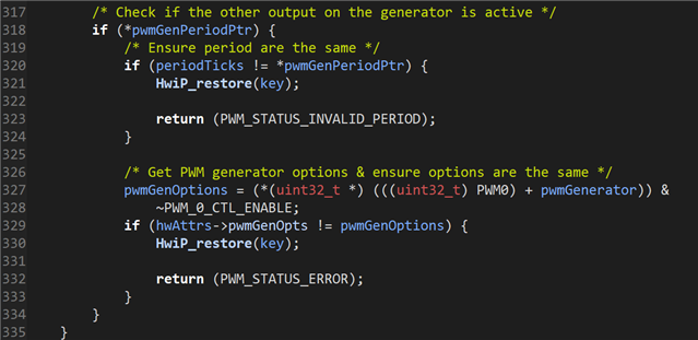

Technical Reference似乎表示了不同的PWM Generator可以采用不同的波形频率。
然而我在使用TI-drivers时无法使不同发生器的PWM采用不同频率。我该如何解决?
此外,MSP432E4系列的产品的timer的PWM_MODE产生的波形是否有占空比为50%的限制?

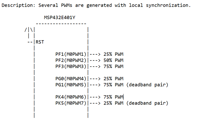

  • 您是否有参考TI例程:
    simplelink_msp432e4_sdk_4_20_00_12\examples\nortos\MSP_EXP432E401Y\driverlib\pwm_genx_syncgenerators
  • 你好 这是driverlib的例程 然而在TI drivers在PWM_open()内使用不同的频率或周期可能会出现问题。
  • 可能会出现问题
    请问能否说一下具体是什么问题?是会在编译时报错还是可以编译成功但使用时功能不正常?
    若是可以,能否给出完整代码,我在开发板上测试一下
  • 可以过编译。然而PWM_open()的返回值是NULL.具体情况是在PWMMSP432E4.c里initHw()中 此处返回的错误导致。我这里尽管使用了不同generator的引脚,可是只要频率不同就无法打开PWM。我该如何向你发送代码?
  • 我该如何向你发送代码?
