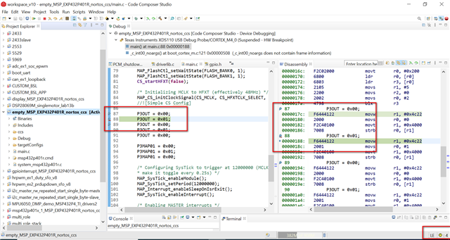

  • 代码和原始问题中给出的类似,跑出来结果基本一直。配置系统时钟MCLK为外部晶振48MHz,从P4.3输出MCLK时钟,波形周期为20.8ns,没问题。执行IO口连续翻转语句,输出波形周期在600多ns。向了解为什么只有两句IO口翻转语句就用了30多到40个时钟周期?

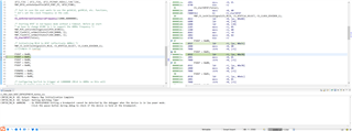

  • 你好,看了您的源码和运行对比了下,为什么我这边PXOUT = 0x00的指令周期是您的2倍呢?
  • 为什么我这边PXOUT = 0x00的指令周期是您的2倍呢?
    应该和编译器的优化有关。您看一下我们两者的汇编语句是不相同的。
    您可以尝试改变为不同优化等级来具体看一下
