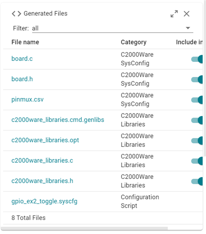

在CCS的工程里加入syscfg,配置GPIO时,是否可以选择单独生成GPIO.c和GPIO.h的文件,而不是跟其他外设的配置一起把配置代码都生成在board.c和board.h文件里。类似地可以单独生成ADC.c和ePWM.c这样的配置文件?
这里我只能说C2000的芯片应该没办法单独生成。
