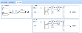

1,我在pinmux中已经选择了I2C的引脚
2,在I2C配置中使能了I2C的引脚为I2C功能

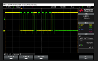

4,发送一个字节的数据后,通过示波器监测到了,启动信号,却没有监测到结束信号,在间隔1s的时长以后,再次发送一个自己的时候,发现程序卡在了
while(i2cIsStopDetected(i2cREG1) == 0);代码处。函数的发送代码如下

5,通过示波器抓取的波形信号如下图:

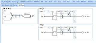

    工程师也验证了"i2c_send_test"函数中的代码,目前没发现什么问题。您试下在"i2c_send_test"函数之前调用"i2cInit"函数。
    同时请使用以下 i2c 引脚配置进行测试:
