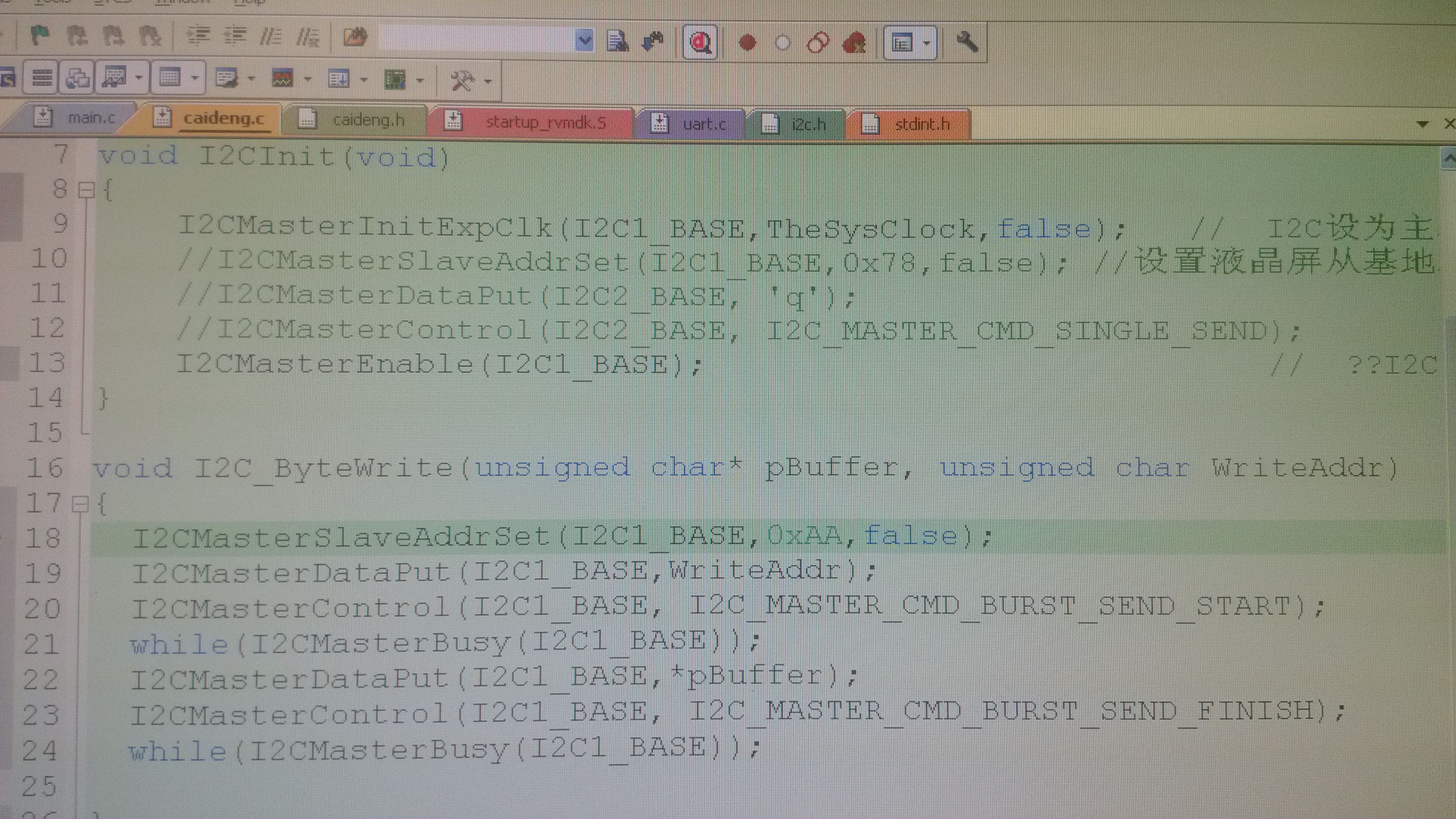

想要控制液晶屏,如附件所示I2C设置,这样总是调试不通过,又不知道如何检查,其中0XAA是从机地址,WriteAddr为子地址,*pBuffer为要发送的内容,想知道I2C是这样设置的吗,我看例程都是用中断进行发送的,不用中断可不可以,是不是图中代码的顺序。
  • 用的I2C1模块,正常初始化后还需不需要考虑GPIO管脚复用问题的,就是需不需要考虑GPIOPCTL寄存器的问题?

       7位从机地址应该是0xAA的高7位,0x55.
    初始化也是需要对用到的管脚初始化的,可以参考下面的初始化:

    你的数据发送代码应该是对的。
