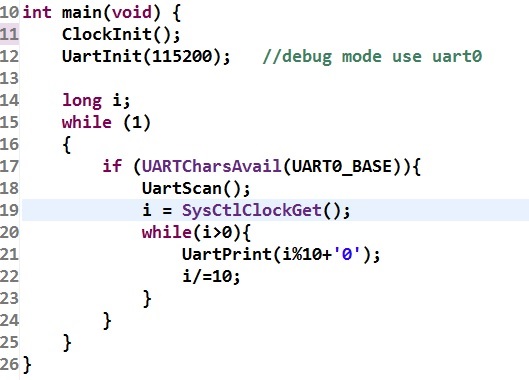

后来我专门写了个程序打印
ClockInit仅仅是调用SysCtlClockSet,打印结果与测试结果一致。

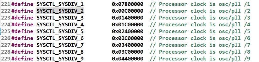

以下是sysctl.h头文件内容
试验下来似乎只有1和2有BUG。
2.1.0.12573版本的软件中SysCtlClockGet库函数有点问题。因此读取到的返回值不对。
可以采用ROM中的库函数来验证。后续我们会修复这个问题。
ROM中固化了的驱动程序是不能修改的。
Flash中的驱动库也可以实现相关的功能。不过我刚才对比了一下,2.1.0.12573版本的TivaWare中,获取时钟的函数源码和之前的版本改动很大,我想是因为这个改动导致的问题。
最近会发布新一版的软件,这个问题会被修复。
