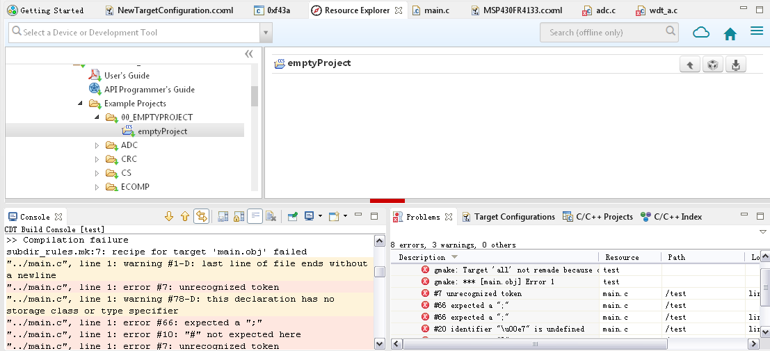

  • 您好 我在ccs6.2中import一个drivelibrary 中的emptyproject 后,编译也会在c代码的首行等出现 unrecognized token报错 ,是为什么呢?
  • 刚开始用ccs6.2  在工作区自己新建一个空的示例工程或在resource explore中 import一个example后进行编译都会报错。为什么呢?报错如下类。
    line 1: error #7: unrecognized token
    line 1: error #10: "#" not expected here
    line 1: error #66: expected a ";"

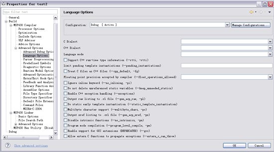

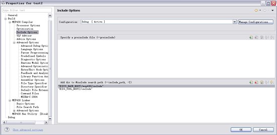

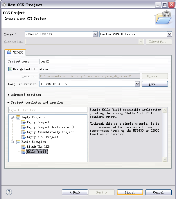

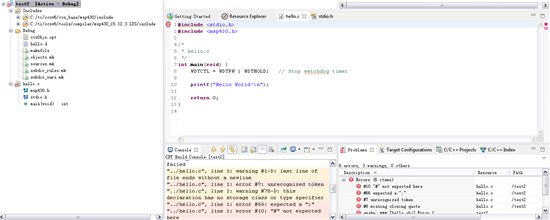

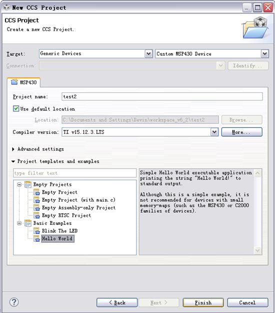

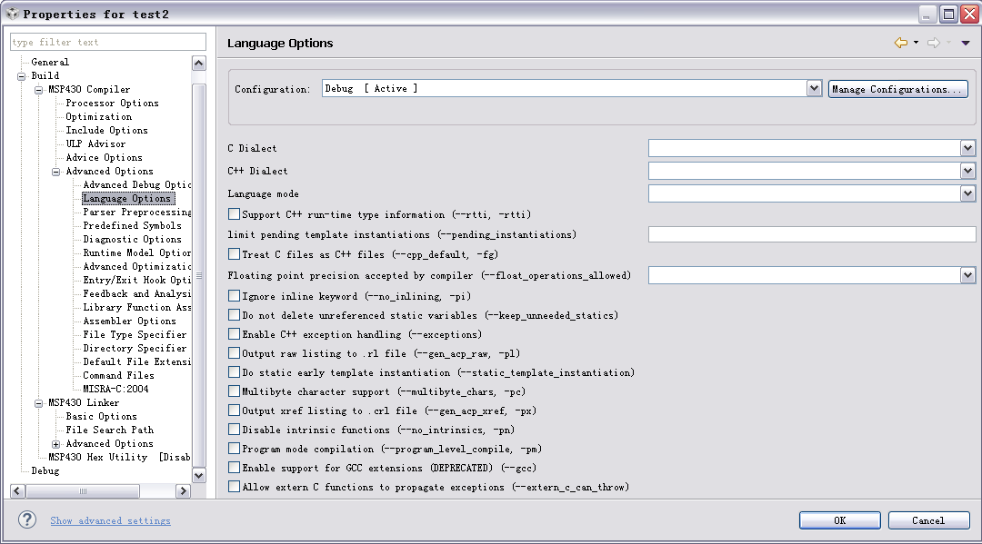

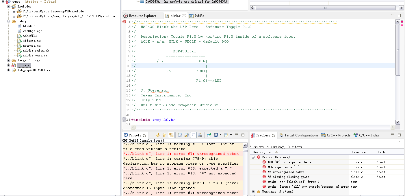

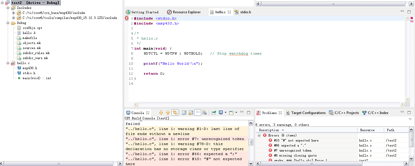

  • 下面是我的完整操作和对应截图 使用的是ccs6.2 开发板是MSP—EXP430FR2311
    安装程序后,file->new->project->ccs project (basic project ->hellow world)工程相关选项见截图。编译相关的选项没有改动(部分截图)
    连接开发板后build project 出现相应编译错误如截图,不论第一行是代码还是注释都会进行这样的报错。希望您能帮我看下问题在哪。

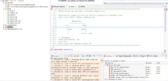

  • 我导入了 自带的例程 build project后也是同样的结果。例程目录:
    C:\ti\tirex-content\msp\MSP430Ware_3_60_00_10\examples\boards\MSP-EXP430FR2311\MSP-EXP430FR2311_Software_Examples\Firmware\Source\BlinkLED_MSP430FR2311\CCS
  • 将工程放在CCS默认的workspace 下面,我测试了没有问题
    路径不要随意改动重新测试一下。
  • 您好 感谢您的回复和解答。我在导入例程时没有改变任何的设定,包括默认的工作区目录。
    另外有一个现象,电脑上的某加密软件上线后,再重启软件会出现“failed to create the java virtual machine”
    另外开机后在该软件开启前启动软件后,ccs6.2运行和编译时该软件都是运行状态。不知道ccs出现这样的编译错误是不是和电脑当前环境有一定关系。您是否清楚相关内容,或和“failed to create the java virtual machine”报错有关的处理方案。 谢谢解答~
  • 可以让IT关闭加密软件试试,这个不好说。
  • 您好,已经查到是加密系统阻止了相关进程导致,问题已经解决。非常感谢你的解答和帮助。
