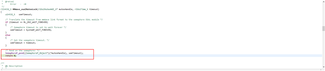

rlSensorStart 函数无法正常运行,但是前期的射频初始化和波形配置都是正常的
调试过程中会发现程序卡死在上图中的位置
希望能帮忙看下是什么问题,谢谢

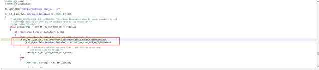

    6.他跑到上面的分支里就飞了,查了下好像是这个信号量【 rl_driverData.devMutex[devIndex]  】 ,没有释放导致的
    希望能帮忙详细看看  谢谢!
  • 您好,
    信号量是一种用于同步和互斥访问共享资源的机制,如果没有正确释放信号量,可能导致资源无法被其他线程或任务访问,从而导致系统错误或故障。
    要解决这个问题,您可以检查代码中是否存在信号量的获取和释放操作。确保在获取资源之后,及时释放信号量,以便其他任务可以访问该资源。您可以检查相关代码段,查看是否存在遗漏释放信号量的情况。
    另外,您还可以检查以下几个方面来排查问题:1. 确保在使用信号量之前,已经正确初始化了信号量对象。2. 检查获取和释放信号量的函数调用是否正确,参数是否正确传递。3. 确保没有在获取信号量之前发生了异常或错误的情况,导致没有正确释放信号量。4. 可以考虑使用调试工具或日志输出来跟踪信号量的获取和释放过程,以便更好地定位问题。
  • 您好,如果问题仍然存在,您可能需要进一步调试代码,查看一下调用堆栈。
