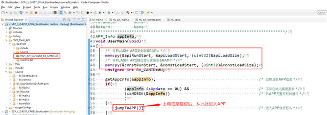

Bootloader主要代码:
1、bootloader将APP程序写入flash后,跳转到APP,APP运行正常。
2、复位后,APP运行,发送出来一条CAN消息后,由于延时函数卡死。定时器不进入中断,延时无法结束。

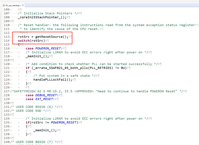

  • 问题找到了,在由Bootloader进入到APP时,启动文件会判断从新开始运行APP的原因,由于是Bootloader转到APP的,既不是上电运行、硬件复位、软件复位,所以会缺少一些初始化。导致中断不可用。如图
