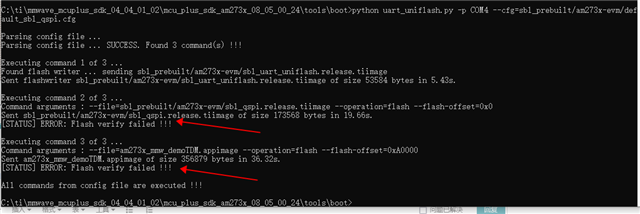

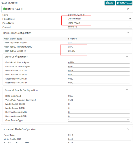

我们将AM2732 的flash芯片更换成IS25LP064D,并修改了工程sysconfig下Flash中的配置如下:
主要修改了芯片型号及厂商、设备ID,其余配置均参考手册(和默认GD25B64C的配置没有变化)。

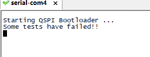

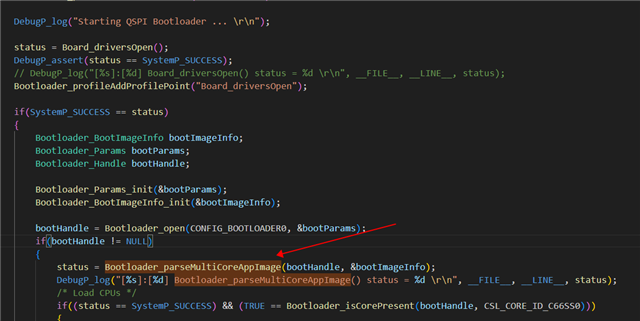

目前能够正常通过uart_uniflash脚本配置并烧录flash,但是bootloader代码执行到函数Bootloader_parseMultiCoreAppImage会报错:
定位到是这里mHdrStr.magicStr不等于0x5254534D
实际读出的值是0xEEEEEEEE

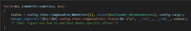

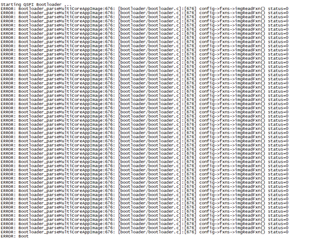

这里改为0xEEEEEEEE后,程序会卡死在下图for循环中
想请教一下这是什么原因导致的。非常感谢
