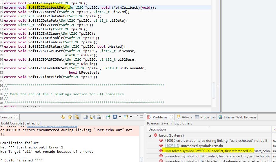

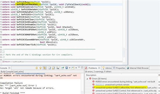

 目前在使用TI M4学习,用CCS编译。对工程配置方面不是很了解,花费的时间多但都没怎么解决,所以每次都是在Tiva给的例子工程上马做一些修改。但是这两天拷贝程序的时候一直是unresolved symbols remain,头文件写了,文件链接不知道做的对不对,截图过来,希望能指点一二。
两次出现问题的文件夹都是utils下面的文件。

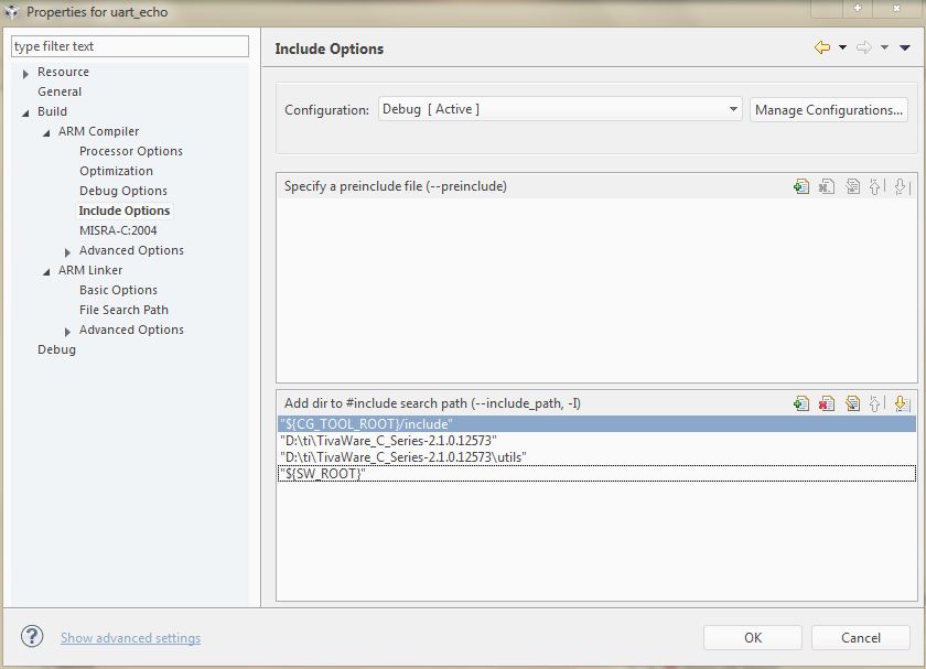

  • #include "utils/uartstdio.h" 这个部分的内容在Tiva wave给的Timer.c上面是可以使用的,但在自己配置编译中一直出错。配置步骤也是按照你的来的。

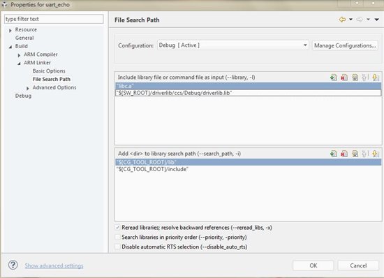

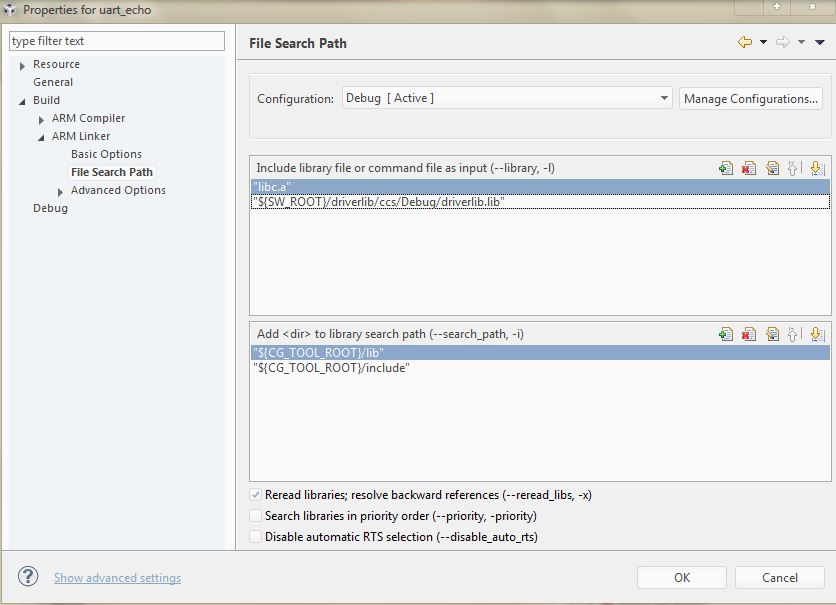

  • 请加入相应的库文件driverlib.bin。
    如果使用的是CCS,那么该文件在
    ..\Tivaware\driverlib\ccs\Debug路径下。
    对于其他的开发环境,保存在相应的目录下。
    针对
    unresolved symbol UARTprintf, first referenced in ./main.obj
    unresolved symbol UARTStdioConfig, first referenced in ./main.obj
    请把uartstdio.c添加到工程中,
    该文件位置是..\Tivaware\utils目录下。

  • 把你需要编译的文件发上来,我这里配置看看,你编译的是哪个.c文件呢
  • utils本来没有在driverlib的库中,你看TIVA WARE的开发包,分别属于两个不同的文件夹的
  • 比如timer.c这个例子,tiva wave 上面有的。使用了utils/uartstdio.c  文件。想知道为什么我们需要手动把这个c文件添加到工程下面。那个h文件就不用添加。
    http://www.deyisupport.com/cfs-file.ashx/__key/communityserver-discussions-components-files/96/0602.timers.c
  • .c文件必须手动添加呀,.h文件的话,你直接#include,然后会在路径下面自动寻找的。
