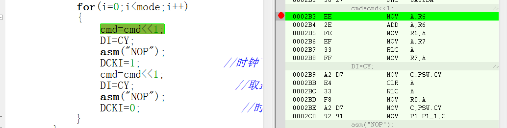

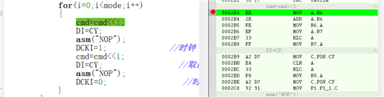

   我使用的开发环境是 IAR for 8051 8.30.3 , 在调试 CC2530F256 如下代码的时候,观察到的反汇编指令如图:
  // DI 定义为 P1_1
右边汇编代码显示,一个左移位指令,和赋值语句, 用了这么多条指令,而且调试结果显示 DI = CY 这个赋值不成功(CY=1,但是赋值之后DI=0)

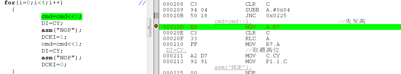

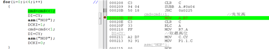

但是我使用 IAR for 8.10 重新测试这段代码发现,如下图, 明显效果比较好。 测试的时候 优化等级都为None。
请问,这是什么问题,有解决的办法吗?

  • 你好,谢谢回复。
    1. C语言处理 cmd<<=1 与 cmd = cmd<<1是一样的,重新编译结果显示汇编代码一样。
    2. 两个版本的优化等级一样
  • 楼主,我用最新版生成的代码是
    EW8051-9103-Autorun版本。最新的,今天刚刚去IAR下载的。
    ---------------------------------------------------------------------------------------------------代码如下----------------------------------------------------------
          cmd<<=1;                //先发高
       \   000012   EE           MOV     A,R6
       \   000013   C3           CLR     C
       \   000014   33           RLC     A
       \   000015   FE           MOV     R6,A
        112                  DI=CY;                               //取最高位
       \   000016   A2D7         MOV     C,0xd0.7
       \   000018   E4           CLR     A
       \   000019   33           RLC     A
       \   00001A   F8           MOV     R0,A
       \   00001B   A2D7         MOV     C,0xd0.7
       \   00001D   9291         MOV     0x90.1,C
        113                  asm("NOP");
       \   00001F   00           NOP
        114                  DCKI=1;                                 //时钟下降沿,数据被传输
       \   000020   D290         SETB    0x90.0
        115                  cmd=cmd<<1;                         //先发高位
       \   000022   EE           MOV     A,R6
       \   000023   C3           CLR     C
       \   000024   33           RLC     A
       \   000025   FE           MOV     R6,A
        116                  DI=CY;                               //取最高位
    对比内容,没有问题,估计是你那个版本的故障,或者bug,你去下载最新版试试看。9.103
