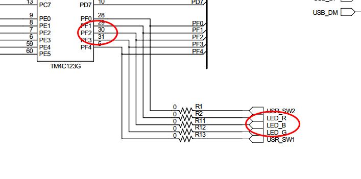

一直以来认为,TI的库函数和别的厂商的一样,应该是第一个参数为所属引脚为哪个区域(A,B,C,D,E,F),第二个参数为所属区域的第几个引脚(GPIO_PIN_0-7),第三个参数为所需要得到的电平值(0或1),可是TI的操作是不一样的,比如操作开发板上的LED亮,LED的电路图如下
如上图所示,当给PF1,PF2,PF3高电平时,对应的颜色亮,给低电平时,对应的颜色是灭的。
