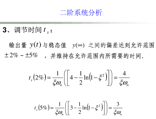

如果社区里有研究过怎么在实际中测算下图这个的,求帮助~!!之前没有学过这个,完全没有思路该怎样计算现实中欠阻尼的调节时间。
关于控制的收敛时间,主要还是使用MATLAB仿真,然后调试系统的时候再根据实际效果进行修正。
