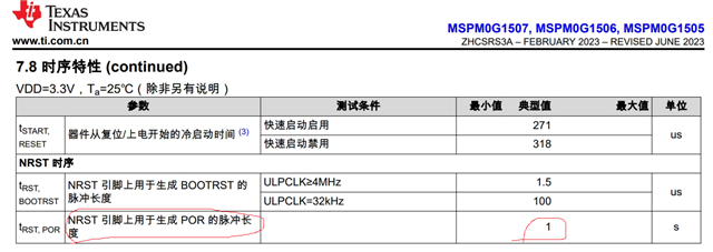

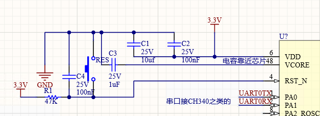

基于定时器触发dma进行adc采样,第一次debug运行都正常,脱离调试也正常,但是在调试中rest芯片,DMA输出数组值全为0,硬件脱离调试重新启动,DMA输出值也全为0,系统主时钟80M
与此同时DAC+DMA输出永远正常,部分时候会出现systick中断不触发的情况

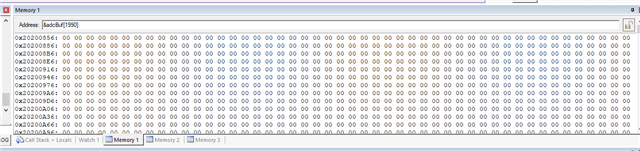

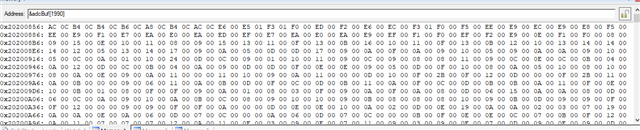

运行效果:
正常:
不正常(调试界面点复位或者硬件上reset引脚给一次低电平脉冲):
