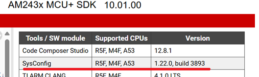

用的是 MCU-PLUS-SDK-AM243X 软件开发套件 (SDK) | 德州仪器 TI.com.cn 哪个版本,最新版本10.01.00.32。
ccs是12.6.0, MCU-PLUS-SDK-AM243X 软件开发套件 (SDK)是10.01.00.32
SysConfig 有1.21.2,1.23.0都是过了配置界面都是一样。
连ccs也升级到20.1.0试过了,都是一样的。

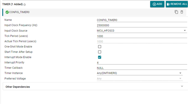

并且在用MOTOR CONTROL SDK for AM243x 9.2.0.09的时候对于定时器的配置是Timer,界面如下

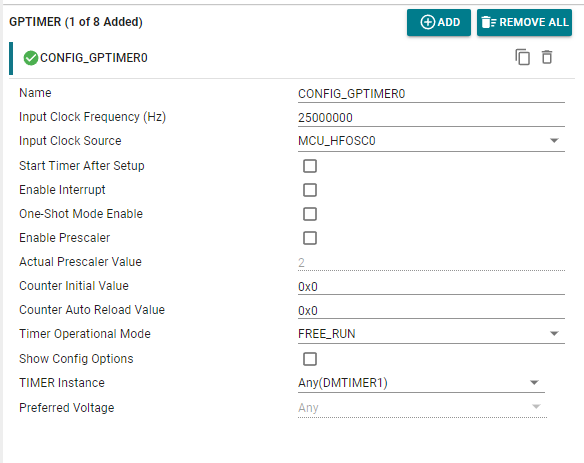

但是在 MCU-PLUS-SDK-AM243X 软件开发套件 (SDK)10.01.00.32里面对定时器的配置有两个一个是Timer,一个是GPTIMER,但是看上去更应该是GPTIMER
配置界面如下
所以对于用MOTOR CONTROL SDK for AM243x 9.2.0.09的时候,为什么没有GPTIMER,因为我现在要配置FREE_RUN模式,但是在TIMER里面没有配置的选项。
