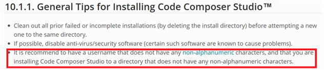

工程文件存在中文路径导致无法烧录,请问如何解决?
您好,
已经收到了您的案例,调查需要些时间,感谢您的耐心等待。
在创建或者导入项目后,会自动在C盘的默认位置生成Texas Instruments文件,里面有Generated Source和Referenced Source,这两个里面有SysConfig,我的用户名是中文,所以SysConfig的路径里有中文,可能是这的问题
是的。CCS的文件的路径不能包括中文和特殊字符。
您好,问题原因我已经了解了,请问有什么办法解决吗
安装到全英文目录下。
