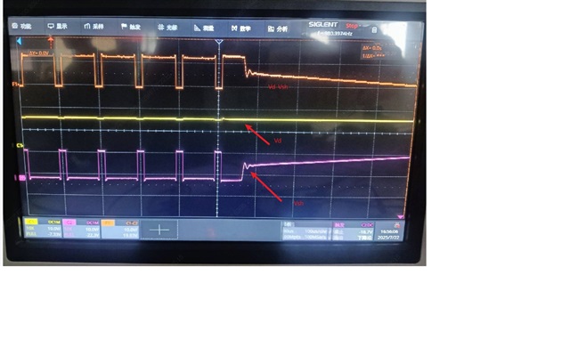

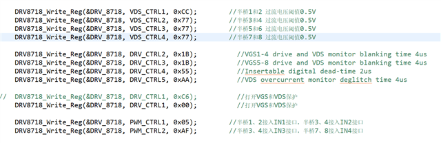

各位专家,您好:
我的问题是 在控制DC电机时如果关闭 VDS的故障检测,电机可以正常驱动和工作。但是打开VDS过流监控后,就会报故障了。我主要的设置:
PWM的周期10Khz,duty给与的20%,并且没有开启freewheeling,比如GH1 为PWM   GL1 为Low, GH2为Low,GL2为high。
死区是2us,GHx的上升沿大概2us,VDS的blanking time 设置的是12us,VDS的溢出阈值测试不同的等级,Nmos的Rson是6m欧。
不管怎么修改溢出阈值都不能解决VDS故障的问题。我有几个疑问:
1 VDS的采集时机是什么时候,是不是从GHx开始打开开始算,然后12us后采集VDS的值。如果是的话,那么如果PWM占空比高边不超过12us时,VDS还采集吗? 如果不是请告知VDS是从什么时候采集
2 VDS在使用示波器测量时我测不到,应该怎么测才能够抓到故障的时刻电压
3 如果PWM的占空比为100%时,VDS的采集是怎么样的。
