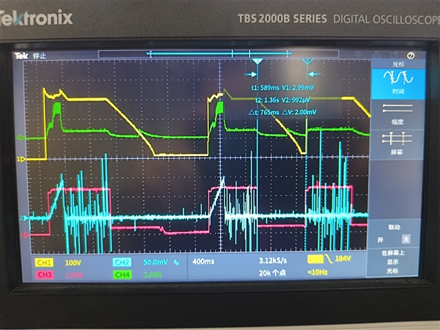

在产品测试过程中发现,在断电后短时间内再上电会出现不激励的情况,但是会正常进入到保持状态,不同的样机这个间隔时间也不同,测得波形如下图:
从波形图中可以看出,第二次上电时未激励,直接进入保持状态(电流波形为保持电流),且在第二次上电时EN脚已低于1.3V,处于低电平状态,芯片的电源电压也已降至0V,在第三次上电时间隔是将更长一些后才能够正常激励。
CH1(黄色):电源电压
CH2(蓝色):VDD(DRV110APWR电源电压)
CH3(红色):EN
CH4(绿色):线圈电流
也测试了在不能激励情况下的KEEP脚波形,发现KEEP脚也没有出现100mV电压波形。
不同的样机测出的能够正常激励的最小间隔也不同,交叉DRV110APWR验证,发现最小间隔时间的表现情况是跟随芯片的,因此判断该异常可能和芯片有关。
我的疑问主要有以下几点:
1、电源电压、EN电压均降为0,再上电时芯片应该属于重新启动,应该可以正常激励,出现不能激励的原因可能是什么?
2、断电到上电的时间间隔还与什么因素有关?
3、断电到上电的时间间隔至少要满足多少?

  • CH1是仅经过整流的整个系统的输入电压,它会直接作为负载线圈的电压,同时也会经过降压到10V后给DRV110APWR供电,10V再经过降压到5V,EN接10KΩ上拉电阻到5V。
    客户实际应用中是控制的整个系统的输入电压,需要控制合闸时给整个系统供电,需要控制分闸时就切断供电。当断电分闸时,切断了整个系统的供电,因此电源电压(CH1)、VDD(CH2)、EN(CH3)电压均会下降

  • 如下图,其中CH2蓝色波形为Vkeep,在第三次上电时出现异常,KEEP引脚没有出现0-100mV的上升波形。
    由于使用的Rsecse阻值小(0.12Ω),接上探头后工作会异常,因此无法捕捉Vsense波形。

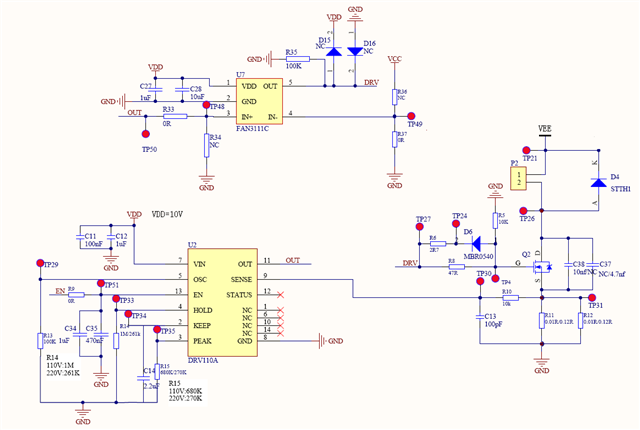

    请您也分享一下要审查的示意图。
  • DRV110APWR控制部分的原理图如下图所示。
