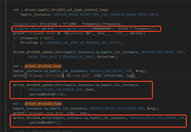

你好

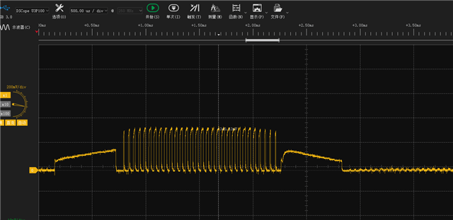

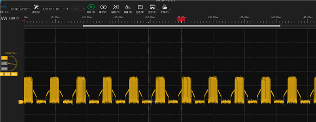

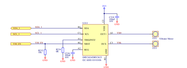

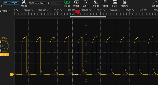

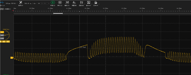

 我使用DRV2624 IC做震动效果,但是我参考android驱动设置LRA 开环频率的初始化,设置频率,抓到的波形频率一直是20KHZ, 规格书上不是写频率范围是45-300HZ吗?
贴上初始化代码:
抓取的波形
是哪个寄存器没有配置对吗?代码端频率设置了几个值,抓到的波形频率都是20khz

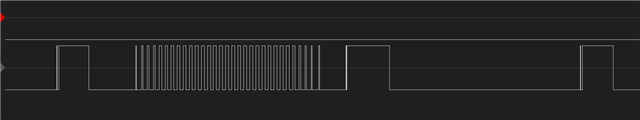

我们想要通过RTP模式实现这样的效果,如下图:
是否能指导下,谢谢
