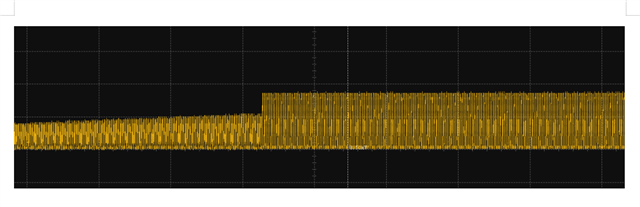

配置的 lra 闭环模式,电压设置的2v, 和 3.5v
我在500ms内逐步按5ms一次比例逐步增加震动强度(从1到127),抓的波形如下:
为什么起始强度就很高?后面有一段强度又不变化了? 是寄存器配置有问题吗?

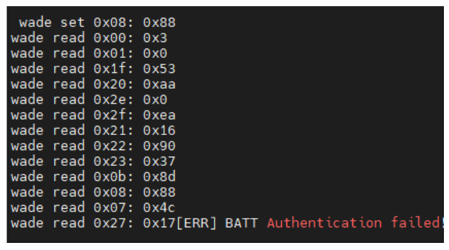

    3.初始化完dump出来的相关寄存器值:

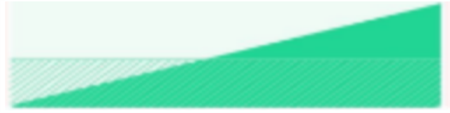

    我们想实现的一段逐渐变强的波形,如下:

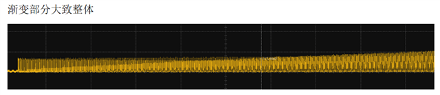

    4.强度设置是从1到127设置。 波形放大贴出来如下:

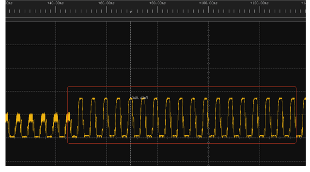

    5.还遇到一个问题每个波形开始都会有一个脉冲冲的很高,不知道是不是滤波板的问题。像下图这样
  • 您好,
          所以这看起来在上面的波形图像的第一部分正常运行。然后输出饱和,并且在其余波形的同一水平上。当这发生时 - 在 RTP 水平 ~70 吗?
         在波形开始时,您可以很明显地看出,即使使用您正在使用的滤波,强度也要小得多。
          这是一个 D 类放大器,因此输出将始终在 0V 和 VDD 之间切换。
         请问加acceleration曲线图在时间上是什么样子的?这应该是主要关注的重点,对吗?
        此外,对于问题5:波形开始时总会有一个过驱动脉冲。过驱动钳位设置为 ~3.6V,在闭环操作中,LRA 将被过驱动以获得快速启动时间。

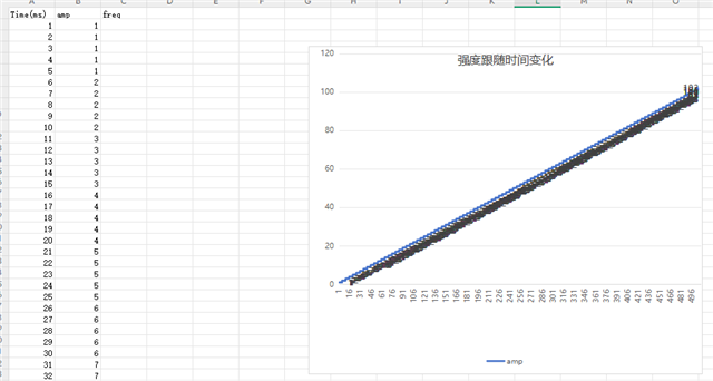

  • 我的逻辑是波形是500ms,我以1ms定时器处理按时间比例设置强度,应该是线性达到最高,我用日志打印+excel画出的波形应该是这样。

  •  所以想在波形播放期间改变输出强度?而波形是500毫秒?--->对的。
    我就是想理解波形后期输出饱和是怎么造成的?我还没有设置到强度最大就已经饱和了。你看这个excel图,是从1到102逐步增强,而抓取的波形,到大概一半时间250ms就开始饱和了

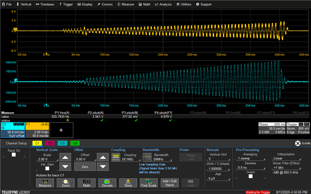

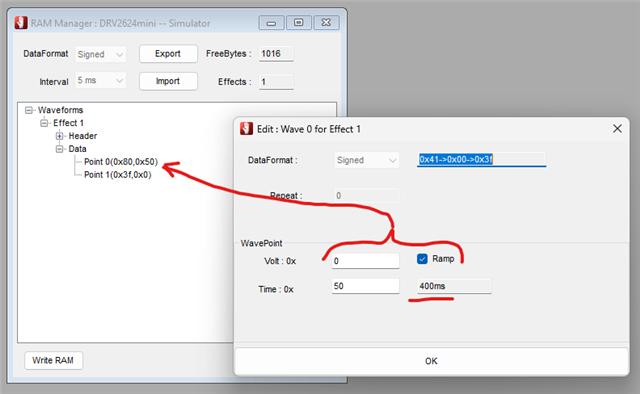

         无论如何,我们今天进行了几次坡道测试,得到了下面结果 :
         对于RTP模式,最大强度是0x7F(127)。我们将RTP强度从0%逐步增加到100%(0到127),观察到加速正常提高。
          然而,如果您在RAM中编程波形,改变RTP强度可能会让人感到困惑。
    对于这一部分,100%的幅度是RAM内存中的3F。我相信这是一个7位带符号数,最高有效位保留用于Ramp命令。 一旦我们正确设置了RAM管理器,我们就收集到了这个坡道波形。这个波形在400毫秒内从0x00上升到0x3F(100%)。编程步骤如下:
    1 右键单击波形并“插入”一个新的波形
    2 将值设置为0x00,并勾选Ramp框,编程时间步骤(以HEX为单位)。
       每个时间步骤是5毫秒,除非你将间隔改为1毫秒
      当你点击确定时,0x00会自动变为0x80,因为Ramp位已启用
    3 点击确定
    4 展开新的效果1,并右键单击“数据”行
    5 点击“添加”
    6 这个新的数据点应该是0x3F(100%),时间可以是0x00。点击确定。
    7 确保0x3F, 0x00数据点是最后一个
    8 写入RAM,选择效果并运行!
    黄色曲线是差分电压,青色(蓝色)曲线是加速度。当加速度启动时出现轻微的故障,但驱动器产生了相当平滑的加速坡度。自动制动待机功能已启用,您可以在波形的末尾看到制动的出现。
