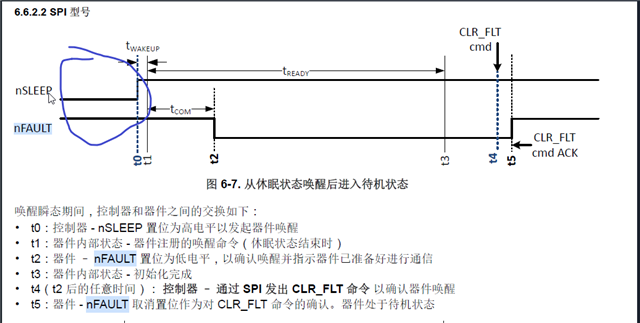

上电时,Nsleep 默认为低,nFault为上拉5V,监控上电时,Nsleep一直为低,但是nFault拉高5ms后拉低,为什么会这样?按照Datasheet时序图,Sleep为低时,nFault应该一直为高才对,
