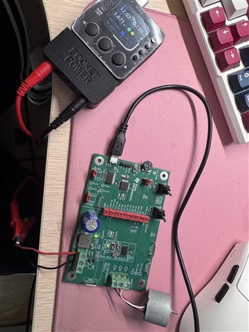

Part Number: MCF8315PWPEVM
电机可以旋转,但通电以后D6和D7都不亮
您好,
将 USB 连接到计算机时、您是否会在 MSP430附近看到 LED 亮起?
您验证了设备管理器是否在检测 EVM?
您可以尝试更新 FW- (+) [FAQ] Motor Studio GUI - EVM 固件兼容性 - 电机驱动器论坛 - 电机驱动器 - TI E2E 支持论坛
