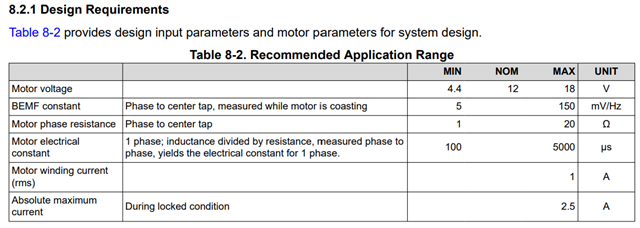

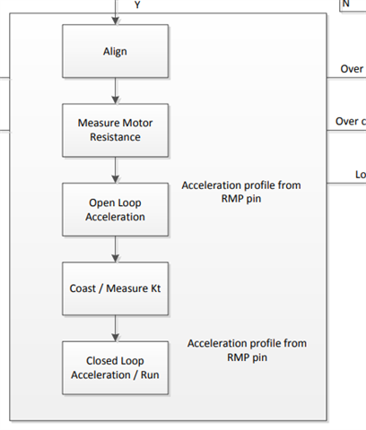

疑问1 注意到DRV10974RUMR在接口上没有参数配置接口,那是否意味着,只要电机的电压和功率都在芯片支持的范围内,那么电机自身的三相绕组的等效电阻,电感,永磁体的极对数,这些参数都是芯片自己去识别的,电机直接就可以运行了?
疑问2 我们公司是做电机本体设计的,目前有个小功率电机,12V,额定电流0.2A,因为电机设计上的原因,电机绕组的电感量特别小,大约不到0.2mH,使用了别家的类似DRV10974RUMR这样方案的纯硬件驱动方案,在电磁噪音这块上,效果比较差,噪音很明显,所以想考虑采用TI的这个方案,不知道DRV10974RUMR在驱动如此小的绕组电感的无刷电机上,噪音这块能否做到较好的静音效果
