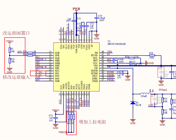

在正常驱动电机过程中,一段时间后,或者有时刚上电,电机不能正常驱动,测量得到INLx和INHx有正常pwm波形输入,但GHx和GLx都无波形,并且nFault脚为高电平无报错,spi数据中也未读到报错,但spi上发送清除错误指令后,功能都能恢复正常。请问这是什么原因?

    不应存在未在NFAULT上报告的故障行为。能否提供更多关于问题出现的具体细节?
    例如:
    1. 这个问题是否仅出现在某一台设备上,还是所有客户板都会出现?
    2. 在nFAULT上是否使用了正确的上拉电阻?是否为10kΩ连接至VCC?
    3. 客户在电机运行一段时间后每次转动时,此现象是否可重复出现?
  •  这个问题出现在我们的两款设备上普遍出现概率很高大概50%,但采用同样芯片的其余三款设备上就从未出现过这种现象。nfault脚上有对应的上拉。
  • 您好
    我对这个问题非常好奇。我在想是否是板子本身存在缺陷导致了问题,因为其他三台设备都没有问题。客户能确定我们的设备是问题的根源吗?
    此外,他们是否监测过这些事件期间的供应行为?是供应量的下降还是上升导致了这种行为?
    由于该事件具有高重现率,客户是否能获取设备关机时的波形数据?包括INHx、GHx、SHx、Nfault等参数?
