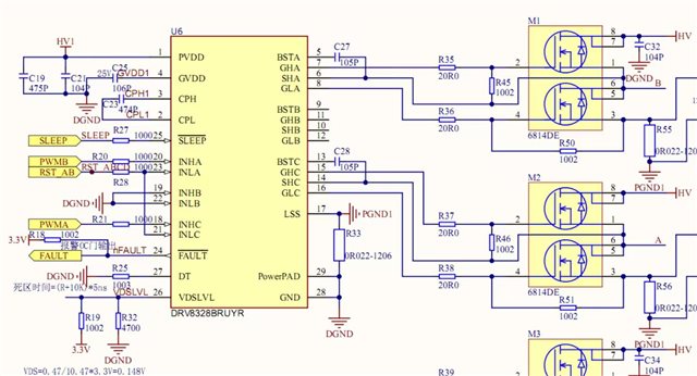

最近一批使用DRV8328BRUYR发现芯片莫名其妙坏了,有些首次是通电发现产品静态电流偏大10mA不到,有些静态电流也正常。烧录CPU控制程序后,再次上电发现芯片短路报警,有的nFAULT有报警指示输出,有的直接无报警指示输出,但给控制信号芯片无输出。我们1台产品用2颗芯片(控制5路半桥),1颗3路输出均用,1颗用2路。用2路输出坏的概率更大。最近测试时输入电压为18V并作了限流控制,但问题还是存在。

能否分享一下客户的原理图?
您提到问题是在通电后立即出现的?故障是否被锁定?
通电立即出现的
您好,
客户是否有可以与组件值共享的BOM? 是否为C23 474pF?
回顾客户原理图中的部件值非常重要,否则我将无法提供反馈
470NF
我不确定我完全理解。 什么意思是立即通电? 它们是否意味着通电后立即出现故障?
是的,通电后立即出现故障
您能否将材料明细表或原理图与可见的零部件值共享? 此故障是否已锁定或是否能够清除?
