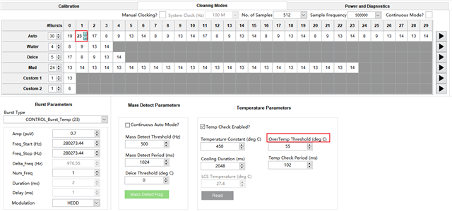

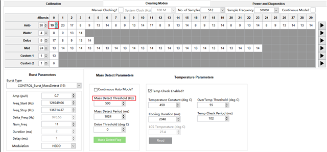

  • 1)我们在ULC1001-DRV290xEVM演示视频中看到,谐振时阻抗是小于40欧姆,既然不需要同时满足那两个条件,那请问在GUI上如何确定找到的频率为谐振频率?
    2)在GUI中,突发激励占空比Amp(puV)是否建议设置为0.8?下图中这两个数值请问设置为多少合适?

  • 在 ULC1001-DRV290XEVM 的演示视频中,所使用的负载与 LCS-FL-RNG15 有很大不同,这就是为什么其阻抗值小于 40 欧姆。要在图形用户界面中确定所找到的频率是否为谐振频率,您可以检查该频率是否位于 f_start 和 f_stop 之间。其次,您可以使用阻抗分析仪来测量并检查谐振频率。
    2) 是的,默认值可以设置为 0.8。另外两个数值可以根据您的负载情况进行设置。对于类似于 LCS-FL-RNG15 的负载,默认值是合适的。LCS-FL-RNG15 在 65kHz 时的阻抗约为 300 - 400 欧姆,如果测量到的阻抗高于 600 欧姆,则视为阻抗故障。

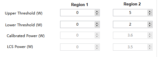

    运行校准模式后,LCS Power是有数值的,请问LCS Power也有明确的取值范围吗?
