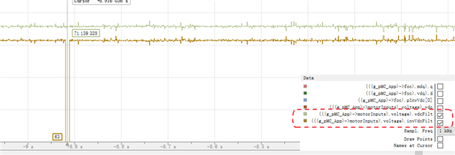

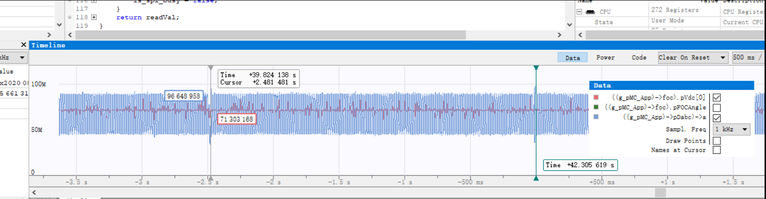

使用 sdk 中的  MSPM0 Universal FOC 例程驱动电机,开环闭环均可转动,但是每间隔 2.4s 电机会跳动一下,通过 Ozone 打印了 Duty 值,发现跳动时 duty 值也会发生畸变,请问这可能是是什么原因。
只在开环运行时也会出现这个情况。

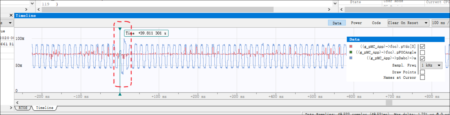

下图是放大后的

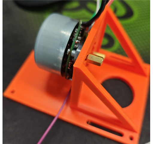

  • 我描述的跳动,是指电机本体转动过程中突然跳起来一次(我的电机是放置在桌面上的没有完全固定),是周期性的,大概是 2.5s 左右跳动一次;出现跳动的同时我发现 pDabc 的值也发生了跳变,上面的波形就是。

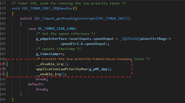

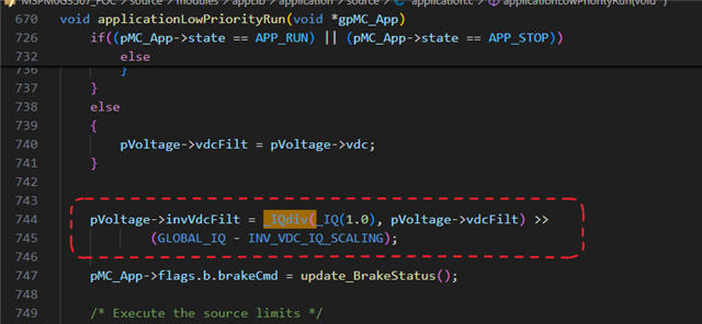

  • 你好。我想我已经找到了代码中的问题。
    为了加快 IQmath 我启用了 MATHACL,
    然而示例代码中没有做关于 MATHACL 的竞态条件处理,因此位于
    applicationLowPriorityRun 中的任何关于 _IQ 函数的调用都可能被更高优先级的 FOC_ADC_ISR 中断所打断,出现两个中断同时使用 MATHACL 外设的情况,因此最终如下片段的 invVdcFilt 计算结果出现了错误,这进一步导致 pDabc 出现错误
    临时的解决方法:暂时为 applicationLowPriorityRun 添加临界区保护。在修改完成后,我连续运行了5分钟,电机不再跳动了。波形也暂未发生异常
