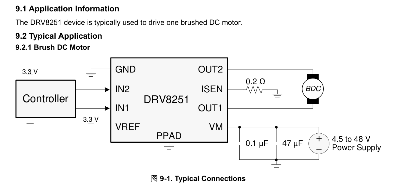

VM接直流电源24V,3A直流有刷电机为24V 2.5AIPROPI接270Ω对地VREF接3.3VIN1和IN2通过STMF103系列的单片机控制目前存在的问题为:1.电机带动700N负载时芯片发热严重且启动电流为2.5A,在运行负载过程中电流下降,电机两端电压下降2.DRV8251A驱动芯片已做好散热后(热电偶测试芯片温度为20℃),现象同上,并未改善

评估板页面上有设计文档,里面有回路图BOM和LAYOUT,可以对照擦看下:
