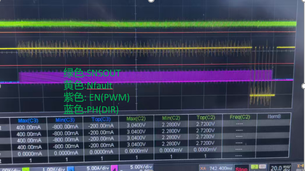

  1. DRV8701ERGER工作期间上位机报驱动故障。
  2. 电机转动控制逻辑为GD32F103VET6控制DRV8701ERGER驱动MOS 开关来控制电机正反转。
  3. 电路图根据DRV8701ERGER 第13页设计,未做改动。
  4. 使用示波器测量 Pin9   nFAULT信号为低电平,正常工作为3.3V,实际为0.2V.

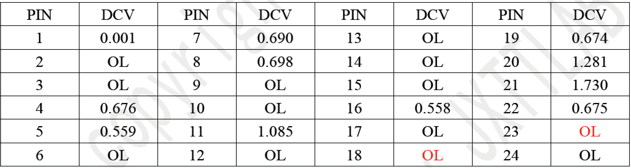

  6. 量测各个引脚对VCC阻值发先SH1/SH2 对电源脚阻值偏大。
