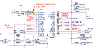

     我打算采用DRV8818来驱动步进电机,请问一下,DRV8818最大持续输出电流是多大呢?这个持续电流是通过调节ISENA/ISENB引脚对地电阻来实现的吗?

  • 还有一些问题想请教:
    1、驱动IC DRV8818 HOME脚作用是什么?如果电机堵转后,驱动IC DRV8818能否发信号给主控检测?
    2、步进电机驱动采用DRV8818采用VCC 3.3V供电,目前在调试电路时发现PIN2引脚(HOME)实际输出高电平只有1V,正常情况下PIN2脚最低高电平有0.7VCC,这是什么原因导致的呢?

  • 驱动IC DRV8818 HOME脚作用是什么
    HOME脚不需要驱动,它其实是可以读的输出,当器件在logic table的主步骤(home step)时,它会提醒用户。应该是 45 度的步进角。 以下表格说明了它的功能:
    很抱歉并不行,它没有stall detection capabilities(失速检测功能)。以下几款器件有该功能:DRV8889Q1、DRV8434A、DRV8434S。
    如果您还是想知道电机能不能停止,您可以将电流监控器连接到其中一个绕组,如果电流在电机处于静态状态时发生瞬变,那么表示器件已停止,电流调节已启动。
    在 3.3V 时,低输出应该在 1V (0.3*Vcc) 左右,只有当indexing table处于home position时才会发生这种情况,而高输出应该在 2.3V (0.7* Vcc) 左右,这应该发生在任何其他position,而不是home。
