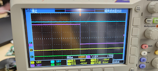

  • 图1:
    黄线1:电机驱动芯片输出脚
    绿线4:FAULT脚
    蓝线2、紫线3:电机驱动芯片输入脚
    描述:刚开始电机输入脚1高1低,电机正常转动,Fault脚和输出脚信号正常。将输入脚都拉高,期望效果电机刹车。实际VOUT电压有一个上升过程,约800us后,Fault脚信号输出低,VOUT信号变得不正常,实际电机停止转动了。

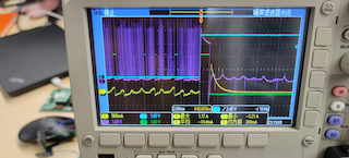

    图2:
    黄线1:电机驱动电流信号
    蓝线2:电机驱动芯片输入脚。
    紫线3:电机驱动芯片输出脚
    绿线4:FAULT脚
    描述:与图1状态相同,只是测量信号不同:刚开始电机正常转动,电机驱动芯片输出电压和电流信号正常。将输入脚拉高,期望效果电机刹车。实际电机电流反向上升,约800us后Fault脚信号输出低,VOUT信号停止。实际电机停止转动。

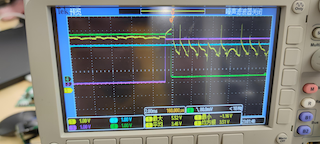

    图3:
    黄线1:电机驱动芯片输出脚
    蓝线2、紫线3:电机驱动芯片输入脚
    绿线4:Fault脚
    描述:紧接图1和图2的刹车操作,此时,Fault引脚输出低,电机驱动芯片输入都为高,电机驱动芯片输出为低,电机处于停止状态;将其中一个输入信号拉低,期望效果:电机开始转动。实际电机不启动,Fault信号和输出信号保持低电平。

    即使电机应该处于正常运行状态,输出电压也非常noisy。 工程师想验证下是否是由电机造成的,您试下以下方法:
    • 在无负载和电阻负载条件下重复之前的测试。 如果有噪声,那可能是layout或系统相关问题。
    此器件仅具有三个主要保护功能,如下所示,我们来一一排除是哪个故障的原因。
    您能否提供以下信息:
    1. 在电机制动期间,VCC 信号是否稳定?

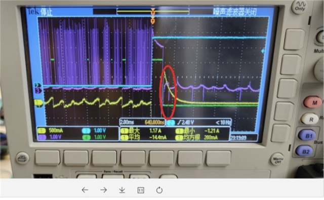

    2. 电流峰值高于 1A ,接近 1.3A ,这是最小 OCP 阈值。 OCP 故障很可能被触发。 请您放大 nFAULT 下降到low的区域,然后查看该区域附近的电流是多少?
    3. 有可能是热关断,因为能自动恢复。 每次出现故障后,电机是否完全停止并需要进行 VCC 电源循环? 如果是的话,就是 OCP 故障。 您可以监控器件温度来验证下。
  • 1.VCC信号稳定
    2.是的,波形如下,黄色部分就是输出电流,电流尖峰差不多1.3A
    3.不太明白你说的什么意思。。
  • 3.不太明白你说的什么意思。。
    您先看下英文回复能否理解,我再帮您问下这个的具体含义:
    We doubt this is thermal shutdown since it automatically recovers. After each fault, does the motor completely stop requiring a VCC power cycle? If so, this is most likely an OCP fault. To verify, you can monitor the device temperature.
  • 您好,应该就是OCP的问题,您可以通过调整 VREF 电压将电流限制设置为低于 1.3A。
    这里的含义是:当发生热关断时,输出会被禁用一段时间,然后在 IC 温度降至 TSD 阈值限制以下后会再自动重新启用。 与 OCP 故障相反,在 OCP 故障中,输出会保持禁用状态,直到通过关闭和打开 VCC 电源来复位器件。
