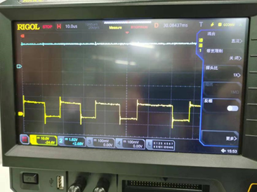

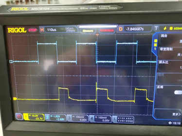

1:  关于8256E的驱动波形,我查阅手册,里面描述的是,“EN脚输入驱动波形PWMPH脚输入方向信号,这样out1out2就会输出对应的波形”但是我这边抓到的波形数据与描述的内容存在区别,下面两张图分别为EN脚输入100%50%的对应波形(蓝色为输入,黄色为输出),输出波形分别为50%25%,与描述存在区别
