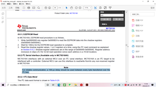

如上图所示,字节间的100uS延时是必须的吗,如过没有加这个延时,会出现什么问题?
一般控制器的I2C外设,如TI的C2000系列处理器,发送数据的时候,通常是将数据写入FIFO,由硬件完成发送,这样的字节间延时,我觉得不好实现

    我首先读取8316A的EEPROM验证IIC通讯,MCU用的C2000系列TMS320F28388D。按照按照操作流程,首先要将EEPEOM内容复制到shadow寄存器,发送如下指令:
    0x10 0x00 x0E6 0x40 0x00 0x00 0x00 ,共计7个字节
    前3个字节为控制字,表示这是一个写操作,没有使能CRC,要写入的寄存器是RAM空间的地址为E6的Algorithm Control Parameters REG
    后4个字节为指令内容,由于手册中没有描述读取RAM空间寄存器是LSB Byte First,还是MSB Byte First,所以我也试过写入0x00 0x00 0x00 0x40
    不论写入的内容如何,每当IIC发送这7个字节后,IIC的接收Buffer就会收到这7个字节,发送这7个字节时字节间的100uS延时确实没有加。
    请问这就是所谓的“device getting stuck”吗?
    C2000的外设IIC我没有想好如何实现字节间100uS延时发送如何实现,C2000ware或者controlSUIT也没有相关的例程。
    我接触过的IIC外设,通常没有发送字节间100uS延时的要求。
    还有一个问题就是,接收8316A的数据时,IIC总线的SCL是由主设备28388D提供的,那么SCL需要在字节间增加100uS延时吗?

  • 您好,
    主机应在字节之间添加 SCL 上的 100us 延迟。
