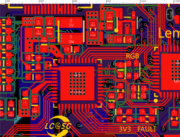

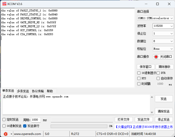

各位技术人员好!我在使用DRV8323RS的时候,出现了很多问题。1.在与DRV8323RS通信的时候 读取错误状态寄存器的值 分别为0x0080 0x0040 分别是VM 欠压闭锁(UVLO),电荷泵欠压 (CPUV),我的供电电压是9V,通过万用表测得电荷泵电压是17V,其他寄存器读出来得初始值全部正确,这让我很困惑,明明一切都没有问题,nFault引脚也没有被拉低。2.当电压加到24V得时候,芯片明显发热,在不到2,3s的时间内发展到烫手的地步,外围没有接mos,并且伴有啸叫的声音。十分困惑,希望技术人员能给予支持!

此外,请查看以下文档以了解最佳layout,以便可以确保布局符合我们的建议,因为如果处理不当,电路板寄生效应可能会导致问题:

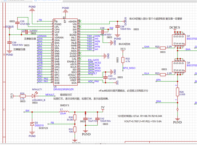

您有任何电路组件是由 DRV8323RS 的降压稳压器供电吗? 能否分享下原理图?
VM 电源处于该器件的限值范围内,但也应确保所有其他的电路参数处于数据表中列出的建议工作条件范围内。
您好,
原理图看起来没有问题。 您需要检查是否有很大的电流流入或流出器件,最有可能进入器件的 VM 或 VIN 电源引脚,或者是从降压开关节点引脚流出。 电路中的某个位置可能发生意外短路,从而导致大量电流流入或流出器件,使器件发热。

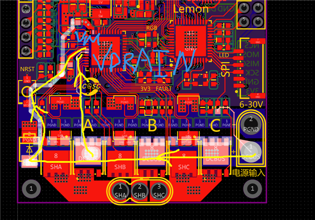

可能不存在直接短路,但由于未连接或未驱动 MOSFET,某些与电源电压相关的问题似乎会导致器件发热。
针对较低的电源电压和器件开始升温的较高电压,能否分享下 VM 和 VDRAIN 引脚的图像? 这样可以帮助缩小问题范围,确定问题是来自器件电源还是稳压器输出。

此外,请清除器件启动时观察到的故障位,并查看是否有任何其他位在启动后显示/保留。 这将有助于将启动时发生的情况与导致器件升温的问题区分开来。
