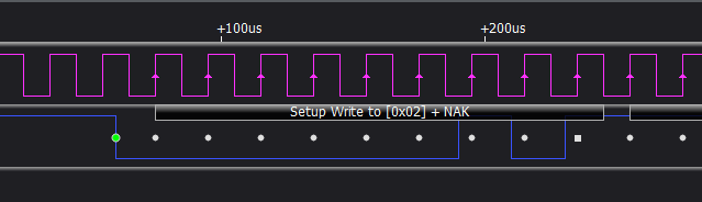

主控器为FPGA,用逻辑分析仪抓到的波形如下,FPGA发送完器件地址后,没有收到芯片的ACK信号。
原理图如下,外围电路对应电压测试都正常,32 33管脚的0欧电阻焊上和去掉都试过,都没有ACK,请TI工程师帮忙看一下,谢谢!

是否方便分享下具有更高分辨率的 SDA 和 SCL 信号捕获图像?
之前发的图挺清晰的,放大后也清晰,你们英文论坛图片不能放大,所以看不清楚,中文论坛可以放大,看着清晰。
好的感谢您提供的图片,我们已转达给工程师。

I2C 数据看起来没问题。 快速检查下速度引脚。 您是否能验证 AVDD 引脚是否稳定或正在切换?以及 Speed 引脚是否稳定为高电平?这是为了检查下如果已将 MODE 配置为 SLEEP,器件是否未进入 SLEEP 模式。
AVDD 3.3V是稳定的,SPPED管脚一直给高电平也试过,但是也不行,我们也怀疑芯片可能进入sleep模式,但是拉高SPEED并不能退出sleep。
