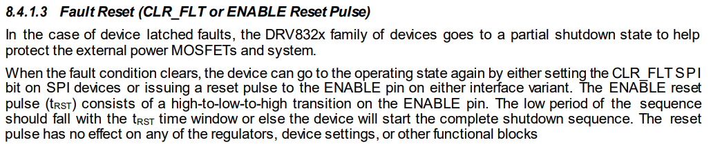

各位技术人员好!我通过SPI与DRV8323SR通信的时候 读取错误状态寄存器的值 分别为0x0080 0x0040 分别是VM 欠压闭锁(UVLO),电荷泵欠压 (CPUV),我的供电电压是24V,通过万用表测得电荷泵电压是35V,其他寄存器读出来得初始值全部正确,写入寄存器参数配置也与读出来的完全一致,这让我很困惑,nFault引脚也没有被拉低,请问此问题应该怎么排查?

Hi,
器件在启动期间,可能已经向寄存器填充了故障数据,此时两个故障都可能已被触发。 为 UVLO 条件指定故障的寄存器位一直保持设置状态、直到被Enable reset pulse(启用时的长度为8-40us 的唯一脉冲序列)或者CLR_FLT 位清除,详细信息如datasheet中所示:
Thanks
