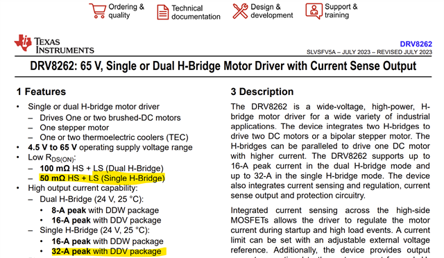

现在我需要驱动24V/15A的TEC制冷片,TI是否有驱动如此大功率的H桥驱动芯片或者大功率的TEC驱动参考电路
  • 在我们的完全集成选项产品组合中,DDV 封装选项中的 DRV8262(带有外部安装的驱动器散热器)将是一个潜在的选择。DDV 软件包预计将在未来几个月内发布。DDW 是现有可以发货的。对于如此高的功率 24 * 15 = 360 W,该器件中的两个 H 桥必须使用并联的单个 H 桥选项。您的应用中所需的 PWM 输入频率是多少? DRV8262 可支持高达 200 kHz 的输入 PWM 频率。在选择输入 PWM 频率之前,必须仔细考虑任何给定环境温度下器件的功率损耗。请参见 DRV8262 数据表第 37 至 39 页,第 8.1.3 节驱动热电冷却器 (TEC):https://www.ti.com/lit/ds/symlink/drv8262.pdf
  • 非常感谢您的回复,有几点疑问想再请教下您。
    DDW封装是单H桥峰值电流16A,指的是最大平均电流吗?因为我的使用场景是可能需要持续15A,另外,在该条件下,器件的两个H桥必须只能将其并联使用,手册中并没有标出OUT3,4,我想是否是如下图所示呢?
    如果我希望更高的PWM频率,以降低LC的体积和纹波大小,是否有合适的外置MOS驱动器推荐呢
  • 如果您使用场景是需要持续15A, DDW 封装不适合支持 24 V 操作时此输出功率水平的功耗。因此,建议您使用DDV封装。
    我了解需要减小 TEC 滤波器的 LC 尺寸,但在我们的产品组合中,没有比 DRV8262 DDV 更高频率的 PWM 支持驱动器(在所需功率级别 24 V * 15 A = 360 W 下)。您可能需要看看模拟电源产品,看看他们的产品组合中是否有合适的设备。
