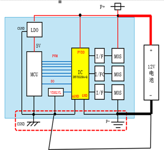

Hi E2E,
在采用DRV8329-Q1做无刷电机控制时,产品上设计有两根接地线,一根粗线用于大电流(MOS驱动)、一根细线用于小电流(MCU供电等)。

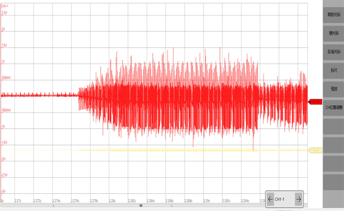

这两个地线在电机运行过程中,存在1~2V的瞬时压差
疑问是:
1、DRV8329-Q1的GND和AGND接法:GND接大电流(MOS驱动)地线;AGND接小电流(MCU供电)地线,是否会引起INH/INL电压误判等逻辑异常?
2、在DRV8329-Q1内部GND和AGND是否相连,有无推荐应用说明?
