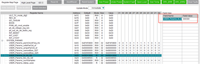

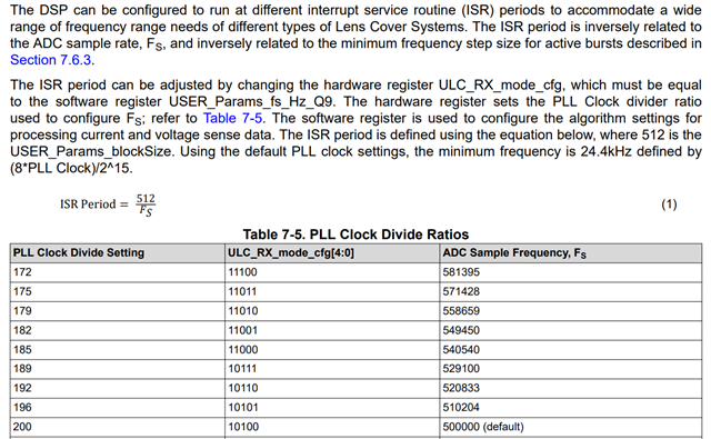

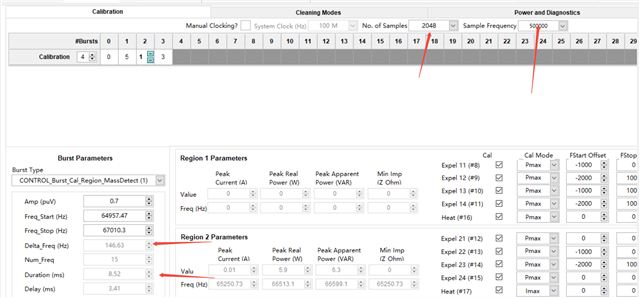

  1. 采样频率和ISR
  • USER_Params_fs_Hz_Q9里的Q9"在设置好Fs后需要用什么公式计算出USER_Params_fs_Hz_Q9?ISR和USER_Params_fs_Hz_Q9我看Datasheet说要相同。在DEMO里Fs设置Fs 500000时,我看寄存器是300300,USER_Params_fisr_Hz_Q9 是300300 / 512。
  • 在计算ISR period时,USER_Params_blockSize是512不变的是吗?和USER_Params_numSamples没有关联是吗?

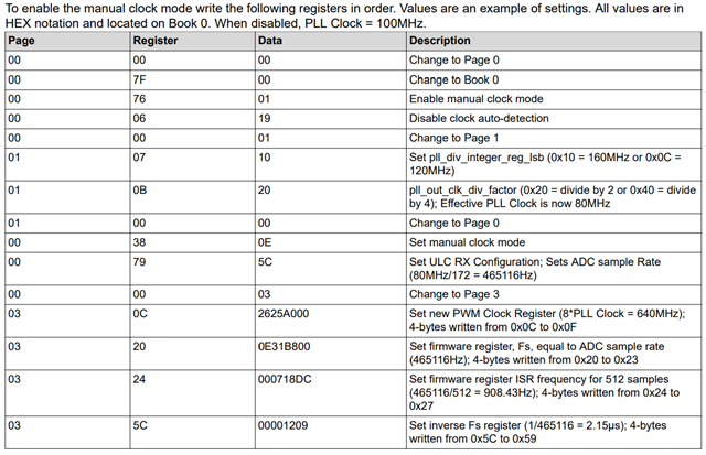

  1. 手动设置寄存器
  • 下图Page 03 Register 24中,ISR频率不是应该是Fs/512吗,为什么寄存器16进制写入的还是Fs值。

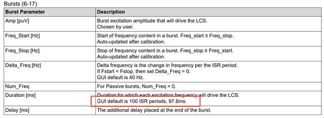

  1. Delta Freq
  • 如下图无源突发时,Delta Freq / ISR period是频率的增量吗?但根据DEMO默认配置计算Delta Freq / ISR period并不满足。按照手册说明Delta Freq是要大于等于ISR period。
  • 如下图,默认ISR = 512 / Fs = 0.001024,怎么计算出是97.6ms?

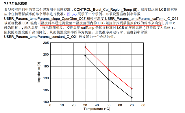

  1. 怎么理解Amp [puV]? 是在进行校正的时候自动设置好的吗?
  2. 温度校准这部分我们具体该怎么去操作?

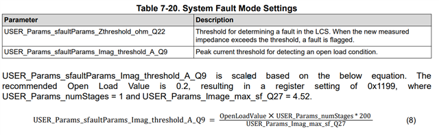

  1. 故障检测计算
  • OPEN LOAD VALUE的值和USER_Params_Imag_max_sf_Q27的值是固定不变的吗?

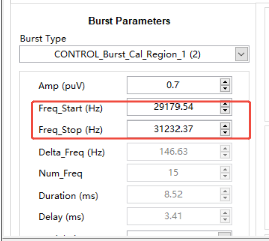

  1. 校准模式的频率怎么去预估?
