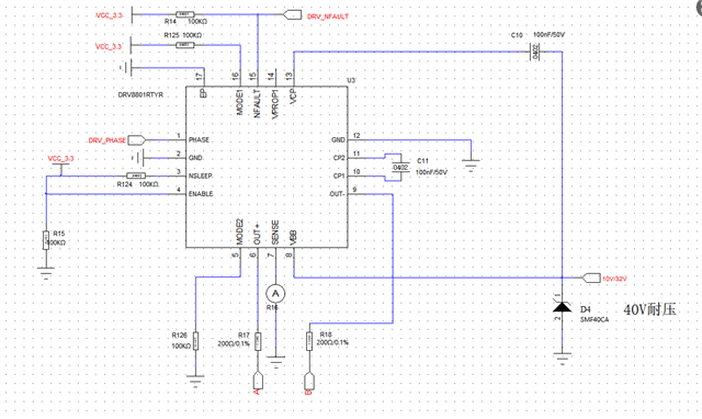

DRV8801的VBB供电10V,ENABLE置高,OUT+/OUT-之间无负载,sense串联一个电流表(带入100R的阻抗),为何电流表会有33uA的电流。目前不清楚这个电流是哪里来的

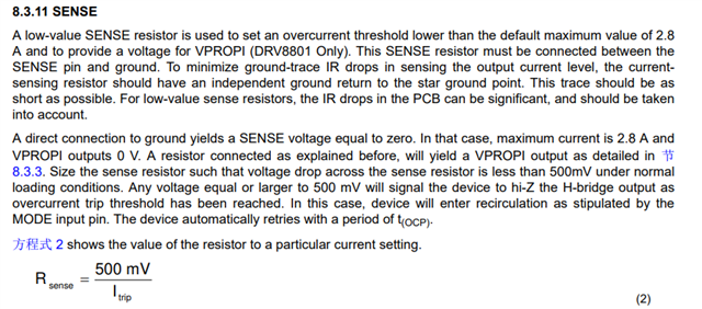

您看到的结构图是逻辑结构,不是IC芯片封装中的实际结构,是为了方便客户理解给的逻辑图。实际上在8.3.11 SENSE这部分说明有一个电压,根据您的原理图没有负载,应该是这部分导致的。

感谢您的提问。 为了获得更准确的测量结果、您应该测量 VPROPI 输出电压。 模拟输出 VPROPI 以模拟电压的形式提供感测电流信息、该电压与流经直流电机绕组的电流成正比。 该电压可供模数转换器和微控制器使用、以准确地确定有多少电流流过受控直流模式

I would like to make sure that we do not have any measurement error. Would you please connect a 0.2 ohm resistor to the sense pin to set the current at 2.5A and then measure the voltage across the Vsense and VpropI under the same condition again.
VPROPI = 5 x VSENSE
