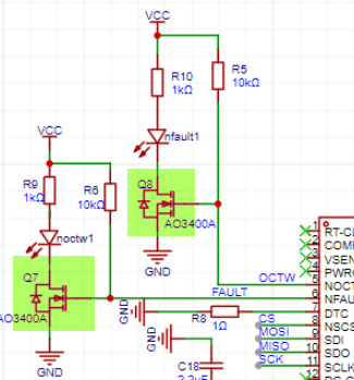

连接24V直流电源并将ENABLE引脚拉高后,nFault引脚为高电平,但nOCTW引脚一上电即为低电平。PVDD为24V,但GVDD无电压输出,DVDD为4V且有较大纹波,AVDD为7.11V。
以上是drv8301的原理图,nfault与noctw处连接的mosfet是n沟道的。

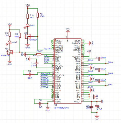

有趣的是,GVDD没有输出,这可能是供应GVDD的电荷泵发生了故障。当PVDD为5-15V时,以及当PVDD高于15V(>15V)时,您能否重新测量/提供电荷泵引脚上放大的电压波形?我想比较一下它们在问题变得明显的不同范围内是如何运作的。

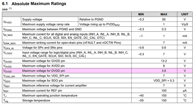

4V的DVDD意味着它违反了引脚的绝对最大值
我不确定DVDD的内部块也负责供电,但在4V时,内部块有可能损坏。你能在测试过程中使用新的IC吗?

两个mosfet的作用是故障指示灯电路,当没有出现故障的时候,灯会亮起,现在的情况是一接电源nfault引脚即报错。

下图展示了完整的电路原理图,5V、3.3V的供电未有问题,PVDD引脚接24V电源时也显示24V电压值。
不,事实上,PVDD、GVDD、CP1、CP2、DVDD中,只有PVDD的电压是正常的(24V),其他引脚中,DVDD输出过大(4V),而CP1、CP2、GVDD几乎没有电压输出
