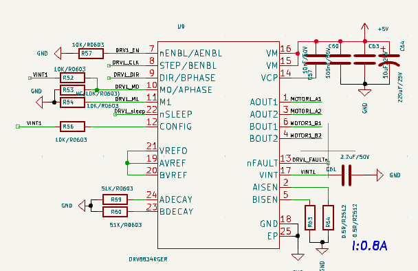

DRV8834: DRV8834 驱动42行星电机噪声大
Part Number: DRV8834
IO控制方式驱动42行星电机运行中噪音大,在控制不同转速时噪音大,握住电机感觉明显地震动,请问怎么解决?

  • 可能没有正确配置步进电机的微步,导致电机在整步或低细分下运行,从而产生较大的步进噪声。另外,如果电流设置过高或过低,也可能导致震动和噪音。
    如果电源有噪声或者电压不足,步进脉冲频率不稳定或者有抖动,都可能导致电机转速不均匀,产生噪音。
    还有电机的安装是否稳固等机械问题。
    建议参考官方开发板DRV8834EVM
