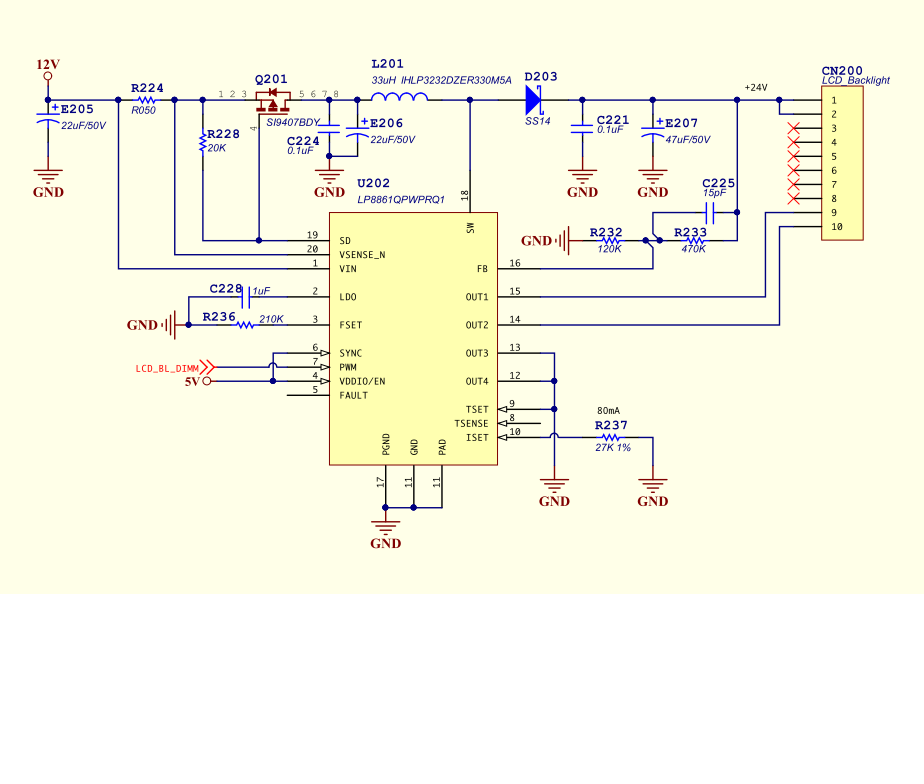

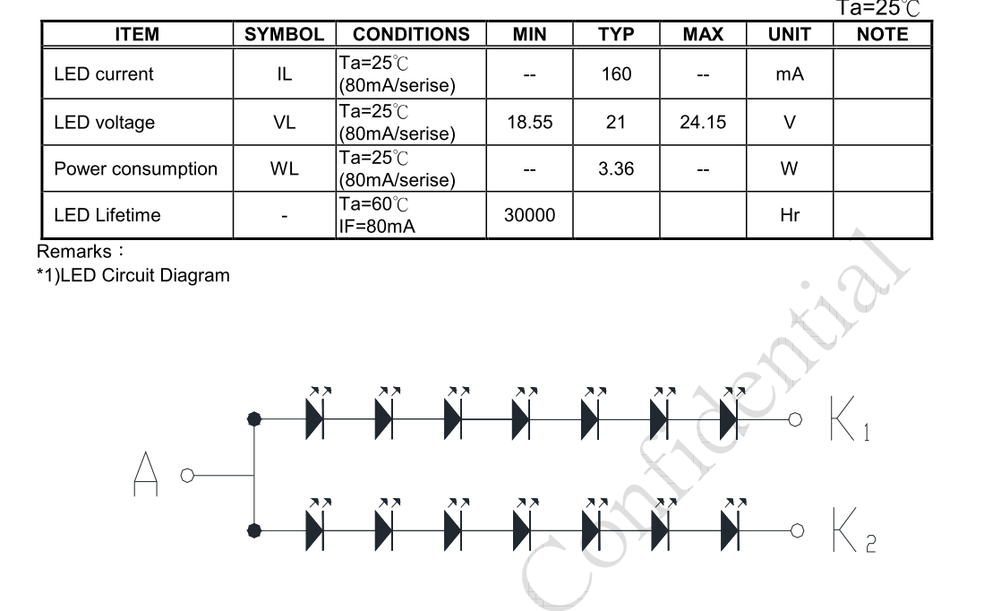

就是根据典型电路做的。空载不接pwm信号时电压正常,接入PWM就停止输出。如果接上LED,那么PWM信号无论是否存在都停止输出,怎么回蚀呢?
