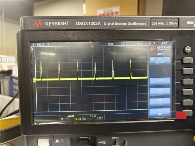

coff再560pf情况下电流最小20mA,把coff改成680pf下,电流输出能达到最小,但是电流输出的曲线不是恒流了
电流曲线变成这样了

输出电流需要从0到2A,公司没有四通道的示波器,采用2通道的示波器提供波形是否可以
现在把coff从330pf加大到680pf以后可以正常实现模拟控制,现在的问题是电流最低控制到20mA以后就不能在低了。。。
IADJ引脚旨在调整满标度模拟电流输出,而不是完全切断电流。如果要完全禁用输出电流,可以切换EN引脚。
