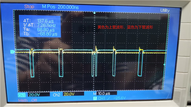

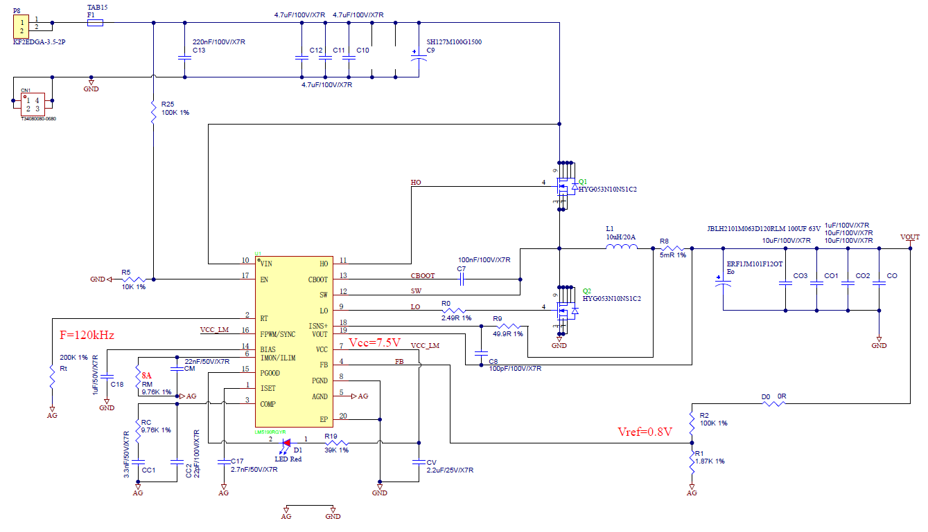

做Buck 转换器:
输入46-50V,设定电压输出为43.6V(外部100K/1.87K电阻器),设定恒流8A。图纸如下
出现的现象是:
1.无论是空载还是带载情况下输出只有5V左右;
2.监测VCC电压,启动瞬间有一个跳变之后立即变为0V
3.监测FB引脚电压,只有0V左右
4.监测MOS上下管驱动波形,下管基本正常,上管波形幅度很低
请帮忙分析原因?

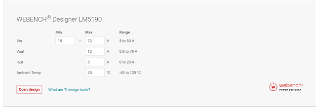

您好
感谢您的信任,根据您的描述从以下几个官方工具辅助您解决您的问题。
https://www.ti.com.cn/tool/cn/download/LM25190-LM5190-DESIGN-CALC
官方的提供的计算器辅助您匹配电路参数。
https://www.ti.com.cn/product/cn/LM5190#design-tools-simulation
官方电源辅助设计工具。将参数输入此工具,工具为您推荐官方相关设计,辅助您解决设计问题。
您好
根据您的描述和您的波形图,更多的是电路匹配问题,导致上管信号输出不良。
建议您通过官方的仿真软件进行调整,排除外界干扰的情况下匹配参数,同时您可以排查是否是设计逻辑存在冲突。
