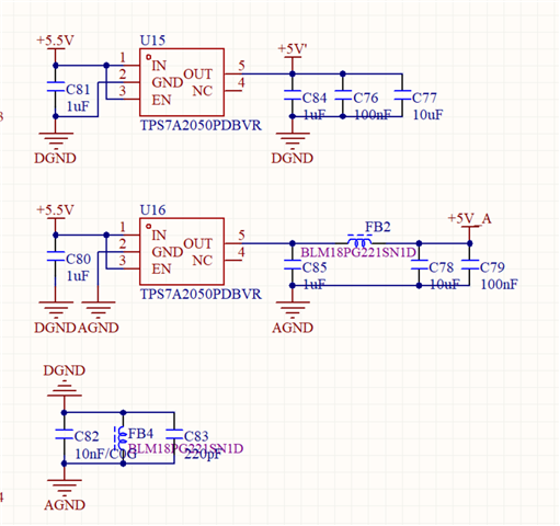

我用的具体型号是TPS7A2050PDBVR,输入电压5.5V,输出电压5V。输入和输出电容都是1uF,输入增加了SMAJ5.0A的保护管。

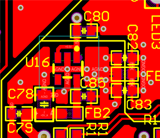

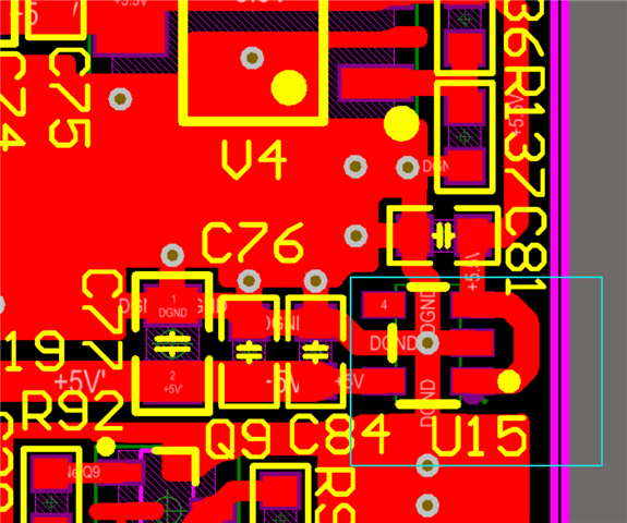

    图片如下所示,其中U15能正常工作,U16不能正常工作。
  • 从PCB布局来看,区别如下:
    1.U15的VCC输出三个电容很靠近U15
    2.U15的GND和前级电源的GND直连
    3.U16的VCC输出先经过1uF电容,然后串联磁珠,再并联10uF电容和100nF电容。电容和U16的距离不如U15短,且增加了磁珠不知道是否影响U16的工作?
    4.U16的GND和前级电源的GND不直连,通过2个电容和1个磁珠连接。

    通常不建议在此拓扑中直接接地、使用并联 RL 电路将 AGND 和 DGND 隔离有什么作用? 我预计这会导致不可预测的瞬态行为。
    如果可以的话、U16-VIN、DGND、AGND 和 U16-VIN 的示波器屏幕截图 VOUT 有助于诊断这一点。
    TPS7A20有真正已知的独特问题、但典型的问题是接地连接质量、紧密的环路(可更大限度地减少反馈中的寄生效应)和足够厚的输入/输出布线。 混合地面(AGND/DGND)似乎是我重点关注的第一个地方。
