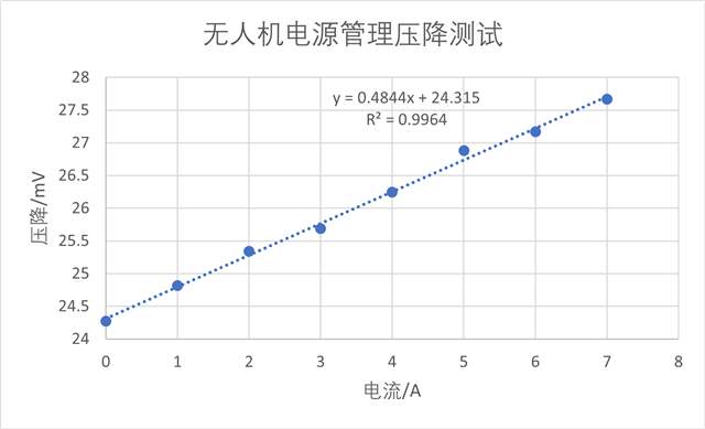

LM5050-1-Q1: 压降问题咨询
Part Number: LM5050-1-Q1

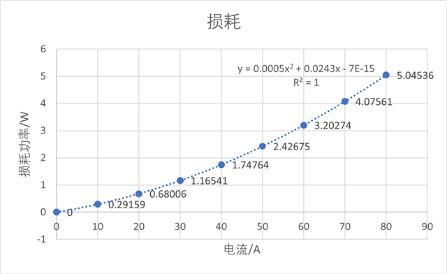

在大电流路径使用这款芯片时VIN和VOUT之间总会存在约24mV的基础压降,这个压降不是由MOSFET的Rds(on)引起的。随电流上升,压降增长很缓慢,增长斜率几乎和MOSFET的Rds相等。通过实测数据拟合可以预见,在电流50A时,损耗功率达到2.4W,发热严重。请问这个压降是如何产生的,怎么避免?  如图,1-7A数据为实测,损耗为推测。原理图如下 MOSFET型号是HYG012N08NS1TA
