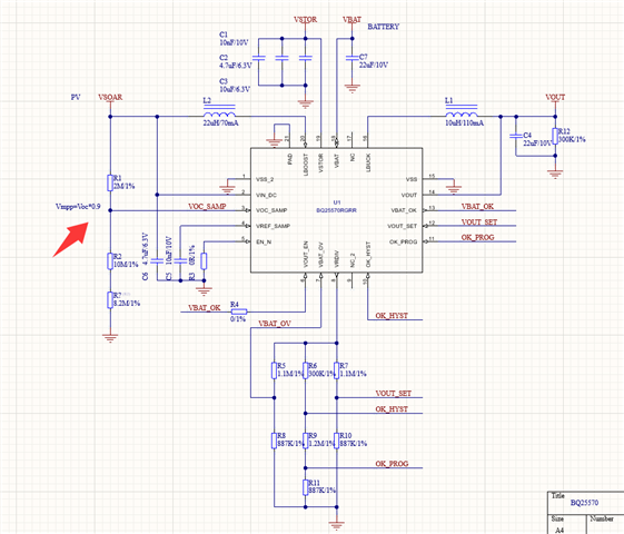

你好,我司使用BQ25570实现光伏板充电MPPT管理。
1,光伏板开路电压3V,输出电流最大100mA。
2,使用芯片VOUT给负载供电,2.8V,100mA。
3,锂电池标称电压3.7V,充电截止电压4.2V,210mAh。
4,手册给出的Cvout=22uF,Csotr=22uF,Lboost=22uH/300mA,Lbuck=10uH/100mA,是否可以降低电容值和电感值。
问题:为了使PCB尺寸尽量小,要求BQ25570的充电电感和电容,VSTOR的电感和电容,以及VOUT电感和电容的尺寸尽量小,请给出计算公式和计算过程,给出推荐的电感值,电容值,以及具体型号。

  • 你好,
    减小电感值将导致更高的dI/dt,这可能会影响性能。我们建议遵循数据表中的建议,请根据您的应用进行测试。
    对于输入电容器,“对于具有由电容行为主导的源阻抗的能量采集器,采集器电容器的值应根据能量源的输出电容值进行缩放,但建议最小值为4.7µF。”对于VSTOR,“bq25570的操作需要在VSTOR引脚19和VSS引脚1之间连接两个电容器。0.01µF的高频旁路电容器应尽可能靠近VSTOR和VSS之间。此外,应并联至少4.7µF的低ESR电容器。“如果存储元件中存在快速负载瞬变和/或高电阻,可能需要额外的电容。请根据您的应用进行测试。
  • 减小电感值将导致更高的dI/dt,这句话的意思是:BQ25570内部会自动调整开关频率,且电感减小,则开关频率升高,导致dI/dT升高。请问对吗?
    此外,我需要设置Vmpp=0.9Voc,使用VIN_DC分压,原理图如下。实际测的大概是0.75,达不到0.9,请问是啥原因。
