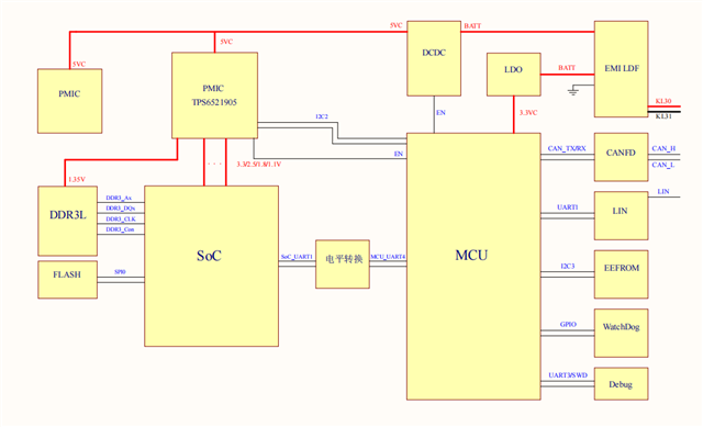

电源拓扑: 一级DCDC 输出5V → PMCI TPS6521905-Q1
睡眠模式下:关闭一级DCDC EN脚  关断5V
TPS6521905-Q1 VSEL配置为DDR3供电,硬件上10K上拉至MCU VCC(3.3V),  输出1.35V
在低功耗模式下,一级电源DCDC使能关闭,5V不输出,但DCDC_5V存在2.2V电压,排查:将VSEL上拉去掉,睡眠模式下DCDC_5V=0V
hlep!

  • 你现在的问题是你的一级DCDC5V输出网络在关断的情况下仍有输出,排查发现是VSEL的上拉电阻导致的?
    请提供详细的系统框图和电路原理图。
    您好,是的 VESL上拉去除后,一级DCDC关断下正常
  • 当VSEL被拉到3.3V并且VSYS(5V)被移除时,我看到VSYS保持在1.1V的高电平,当VSYS被拉到GND时,VSYS变为0.75V。
    不同引脚之间总是有内部本征结型二极管,对于没有电源但其他引脚被拉高的PMIC来说,这不是正常的应用。
    当DCDC_5V变为2.2V时,PMIC是否以1.35V为DDR3供电?
    PMIC VSYS UVLO下降约为2.2V,因此我预计PMIC应该关闭。
  • 1.第一次测试的时候我也测试到了VSYS保持在1.1V的高电平情况,但后续我未再测到,多块PCBA都是2.2V
    2.当DCDC_5V变为2.2V时,PMIC所有输出均不输出,为0V
    3.目前解决方案:硬件10K下拉通过软件切换睡眠和工作模式下不同电平,避免PMCI没有电源下的其他引脚被拉高的情况,是否可以?

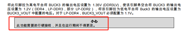

       但datasheet这个注意点是需要硬件上拉的意思吗
  • 很高兴知道,当DCDC在睡眠模式下关闭时,PMIC输出为0V。
    数据表中提到,正常运行时,I/O引脚电压不得超过VSYS。
    为了避免这种情况,将VSEL拉到GND是可以的,但要让Buck3在1.35V下为DDR3供电,需要将Buck3_VSET设置为1.35V,同时将VSEL拉到GND。
    关于Buck3电压与VSEL配置,请参阅数据表VSEL_SD/VSEL_DDR配置选项表。
